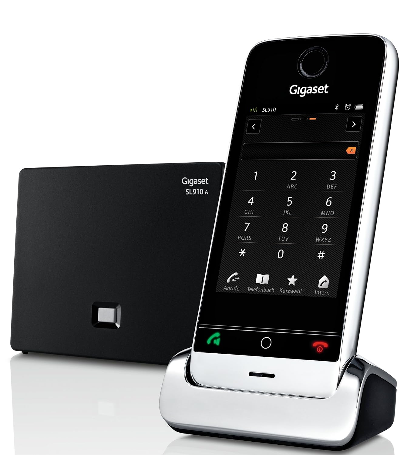

... Habe mir vor einer Woche das SL910A (schnurloses Handgerät) ... 'Verbindung zur Basis verloren. Suche Basis...' ....
Diese Basis und dieses Mobilteil ZUSAMMEN ?
http://ecx.images-amazon.com/images/I/81xVX9hAmEL._SL1500_.jpg
... oder nur dieses Mobilteil EINZELN ?
http://ecx.images-amazon.com/images/I/41ZZnGh0r1L.jpg

Hoi, auch wenn bisher noch kein Durchbruch, Kompliment für die tolle Kommunikation. Also - ersteres hab ich erworben und angeschlossen.
Getestet habe ich das aber auch inzwischen nur über DECT - also ohne die Basis - sprich einmal analog über die gekaufte Basis und einmal ohne die direkt am Speedport.
Außerdem habe ich 2 PCs - einen mit XP und daher 32 bit und einen mit Windows 7 und da hab ich die 64 bit Version versucht, mittels Mini-USB oder Bluetooth - alle Konstellationen.
Macht alles keinen Unterschied - seufz.
