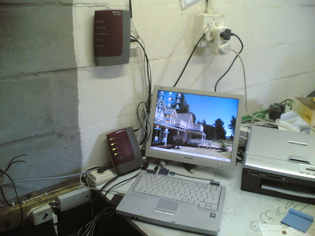

    Fritz!BOX Annex A und 1&1 - Telefonie
    Ich habe wie ihr meine Fritz!BOX auf ANNEX A umgesetzt und betreibe Sie nun schon einige Monate hier in Spanien (Telefonica 1024/290).
    Alles funktioniert einwandfrei, jedoch kann ich keine Anrufe annehmen, wenn ich als Provider 1&1 verwende für VoIP.
    Mit einer testweise eingerichteten Web.de-Nummer funktioniert es.
    Um nun den Fehler weiter eingrenzen zu können, würde ich gerne jemandem eine 1&1 Nummer zur Verfügung stellen, der hier in Spanien ebenfalls VoIP in Verbindung mit Fritz!BOX betreibt.
    Irgendwelche Freiwillige?
    Auch für sonstige Tips, dieses Problem weiter einzukreisen bin ich sehr dankbar.
