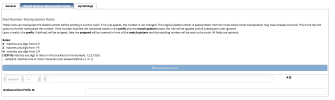

Mir ist aber gerade noch was aufgefallen: Die Anrufer werden auf meinem Telefon (Thomson TB30) mit +49XXXX angezeigt. Ein Rückruf scheitert scheinbar an dem Plus-Zeichen. Gibt es dafür eine Lösung? Auf die schnelle hab ich nichts passendes gefunden.
Hm, Bei normalen Nummern (die gleichzeitig auch VoIP Benutzernamen sind) macht 1&1 das nicht.
Ich denke das macht deine PBX, oder sehe ich das falsch?
Kannst du eigentlich im Dialplan rausfiltern...
Das mit dem Dialplan hat geklappt. Anbei ein Screenshot, falls jemand dasselbe Problem hat:
