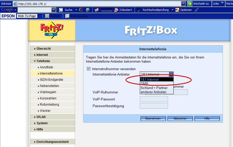

Was Du an der FBF einstellen musst ist der Anbieter siehe Link:
http://www.abicos.de/support/voip.jpg
