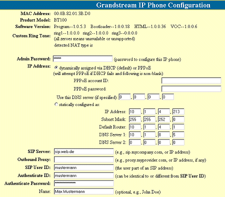

Habe von meinem Bruder das abgelegte BT 100 bekommen und versuche jetzt seit Stunden es ans laufen zu kriegen. Kann anrufen aber nicht angerufen werden. Anscheinend habe ich noch die Telefonnummer von meinem Bruder im Telefon gespeichert. Und jetzt weiß ich nicht wie ich die ändern kann. Und die vollständige Software krieg ich auch nicht. Da fehlt die Hälfte von dem was bei web.de angezeigt wird.
Bei mir wird nur bis zum DNS-SERVER 2 angezeigt. Weiter geht nicht, also kann nix eingeben geschweige denn überhaupt was sehen.

Als erstes müßten wir mal wissen, welche Firmware-Version auf Deinem Telefon läuft. In Deinem zitierten Screenshot steht das z.B. unter "Software Version - Program"
Wenn Du eine neuere Firmware hast, dann ist die Anzeige übrigens 3-teilig - Du hast am oberen Rand 3 Tabs: STATUS / Basic Settings / Advanced Settings
Wenn bei Dir nur bis "DNS 2" angezeigt wird, klingt das danach, daß Du auf der Seite "Basic Settings" gelandet bist.
Es würde bestimmt Sinn machen, an Deinem Telefon mal einen Factory Reset zu machen, um mit einem klar definierten Zustand die Konfiguration zu beginnen.
Hallo betateilchen!
Habe den Tip mit dem Zurücksetzen auf Werkseinstellungen gerade bei sipgate entdeckt und auch durchgeführt. Sieht schon besser aus. Wird jetz alles angezeigt. War also ein guter Tip von Dir.
