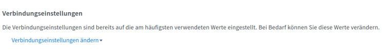

Hi vielleicht kann mir einer helfen ich suche die Datei Internet Zugangsdaten in einem entpackten Image.
Ich habe gedacht das sie unter filesystem/usr/www/avm/internet vielleicht liegt. Aber ich bin, glaube ich dafür zu dumm es zu finden. Denn mit HTML und dem ganzen kenne ich mich nicht aus.
Eigentlich suche ich nur eine bestimmten teil aus Zugangsdaten

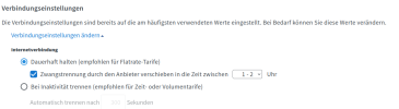

Denn mein Anbieter meines FTTH Anschluss führt alle 24H ein reconnect durch. So nun würde ich mir gerne mir das aus einer DSL Box besorgen
Und es dann bei der 559 mit einfügen. So dass ich es dann mit freetz einbauen kann
Die aktive Konfiguration wird in der ar7.cfg gespeichert. Wie man da Settings für die Zwangstrennung gerade bei Glasfaserboxen reinbekommt (5530 und 5590), wurde auch schon mal diskutiert hier im Forum.
Naja, html Dateien sucht man in der Fritzbox inzwischen wohl vergeblich. Die Inhalte werden ja alle dynamisch generiert, ich glaube mit lua. Das über die GUI zu ändern, kannst du vergessen. Die Zeiten, einfach mal so das Webinterface anzupassen, sind vorbei.
So ich habe gesehen das der Provider M-net
Drin hat. Vielleicht hilft das ja bei der Suche. Oder einer weiß in welcher Datei ich suchen muss
Wenn es eine "M-net Edition" Box ist, also eine mit Provider Additives, dann steht es in provideradditive.tar und ansonsten in providers-049.tar im Verzeichnis /etc/default/avm/.
