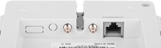

Gerade habe ich gesehen, dass die SMA-Anschlüsse auf der Rückseite völlig ungeeignet für normale oder "gelenkige" Stabantennen sind:
Nun verstehe ich den Impuls zum Klingeldraht.
@unbekannter Benutzer ich hatte da am Anfang zwei kurze abgewinkelte Antennen dran geschraubt. Selbst die haben deutliche Leistungssteigerung gebracht. Aber da kannste natürlich den Deckel nicht wieder montieren, also zwei recht steife Telefondrähte auf Länge gekappt, in die jeweilige Öffnung gesteckt, den Draht am Gehäuse entlang verlegt und mit Tesa befestigt. So sieht man nix und es funktioniert. Gibt aber auch Stabantennen, wo der Anschluss an nem Draht befestigt ist. Das kann man dann auch verwenden.
Die Anschlüsse sind für Antennen mit entsprechend langen Kabeln für die unterschiedlichen Montage-Arten.
