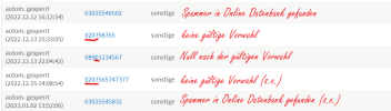

Vielen Dank an die Nutzer, mit denen ich in den letzten Wochen intensiven Austausch hatte. Durch die andersartigen Umgebungen und Einstellungen sind noch ein paar Bugs aufgedeckt worden, die ich bei mir nicht sehen konnte. Ebenso konnten noch Mustererkennungen ergänzt werden, mit denen sich Spammer identifizieren lassen.
Als Teaser für Interessierte ein kleiner Live-Ausschnitt von meinem Anschluss:
