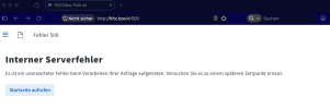

der Fehler 500 "interner Serverfehler" war mir auch seit der FB 7170 über einige weitere Fritz.Boxen ganz unbekannt und der kommt jetzt wohl öfters. Aber er schreibt ja selbst er sei unerwartet, der Schelm.
eine weitere Labor wär geschätzt sinnvoll gewesen - dann würden die runden Fragezeichenbuttons auf einigen Webseiten des FritzOS 8.50 evtl. nicht in die Leere führen ;-)
Das Problem wird nicht mit einer neuen Firmware auf der Box behoben sondern ist (nur) ein Problem der FRITZ!-Webseite. Zumal das Problem vor ein paar Tagen imo noch nicht vorhanden war, ist also offensichtlich nur ein (temporäres) Problem der FRITZ!-Website (und nicht der Firmware selbst). Dafür braucht es also keine weiteren Labor-Versionen.
