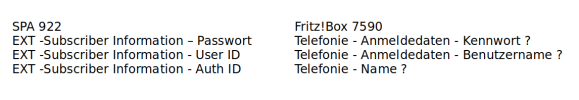

OK - ich versuch zu verstehen
SPA 922 Fritz!Box 7590
EXT -Subscriber Information - Passwort Telefonie - Anmeldedaten - Kennwort ?
EXT -Subscriber Information - User ID Telefonie - Anmeldedaten - Benutzername ?
EXT -Subscriber Information - Auth ID Telefonie - Name ?
Ich glaube fast, das ich das falsch zuordne...
upps da ist die Formatierung verlorengegangen - nochmal als Foto
Schaue Dir bitte mal die Einstellungen unter "Line(andere)" bei http://www.spakonfig.de an und insbesonders die "Nicht-Notwendigkeit" von Auth-ID, falls diese identisch mit der User-ID. Dann gehört halt in das Feld User-ID "Bn-IP-Fritzbox" und nicht nur "IP-Fritzbox".
LG
Die Seite kannte ich schon - hattte mir leider auch nicht weiergeholfen...
Bitte schau doch mal auf das letzte Foto, ist die Zuordnung von Linksys zu AVM so richtig ???
Langsam verstehe ich die Welt nicht mehr, Telefon vielleicht kaputt...
VG
Jörg-Thomas
SIP-Server-Adresse= 192.168.178.1 (oder fritz.box)
Displayname = Leckmich
SIP Nutzername = wie in #6 Bild 2 Bn-IP-Fritzbox (Sorry hatte oben grosses N verwandt)
Use-Auth-ID ->no
