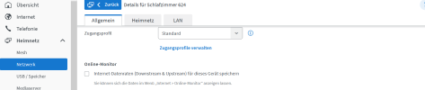

Nur kann ich bei zwei Geräten, darunter mein Handy (Wlan) und der PC (Netzwerkkabel), den Online Monitor nicht aktivieren.
Wenn ich unter Heimnetz bei dem jeweiligen Gerät Online-Monitor aktiviere, kommt bei "Übernehmen" die Fehlermeldung "speichern nicht möglich - bad value".
Jemand eine Idee?

Die Fritz!Box schaltet nicht alle Netzwerkgeräte automatisch für die Einzelansicht im Netzwerkmonitor frei.
Hier musst du das Häckchen setzen, dann sollte es laufen. Aber bitte die maximale Anzahl (sieben Geräte) im Onlinemonitor beachten.
Ja, genau das funktioniert leider nicht. D.h. ich versuche dort mein Gerät zu aktivieren und beim anschließenden Klick auf Übernehmen kommt die oben besagte Fehlermeldung.
Wie gesagt, bei anderen Geräten klappt die Aktivierung. Nur beim PC und Handy nicht.

Aber mir ist bewusst, dass ich vorher die Geräte aktivieren muss, damit sie in der Grafik erscheinen. Auch ist mir bekannt, dass man diese in der Übersicht direkt auch nochmals anwählen muss (bis zu 7 Geräten). Das hab ich auch alles bereits gemacht mit anderen Geräten im Netzwerk.
Aber speziell zwei Geräte, nämlich mein Handy und der PC können nicht ausgewählt werden. D.h. diese kann ich noch nicht mal im ersten Schritt (Aktivierung im Netzwerk) aktivieren.
