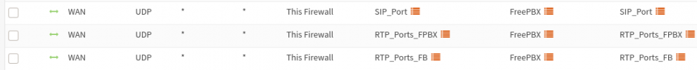

In der Firewall habe ich mir hierzu folgende NAT-Regeln angelegt (Port-Forward):

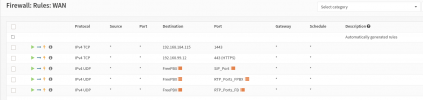

Die OPNsense hat dann automatisch folgende Firewallregeln erstellt:

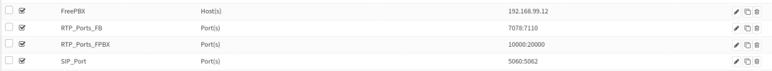

Hier noch die Alias-Übersicht:
