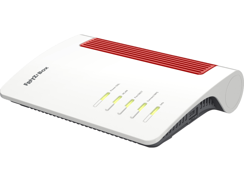

Dann nimm halt ne FRITZ!Box 7632:
https://geizhals.de/avm-fritz-box-7632-a3507732.html
Bei mehr als 6 bekannten/größeren Händlern (Alternate, Arlt, Böttcher, NBB, Reichelt, Voelkner usw…) angeblich auf Lager (sofort lieferbar).
