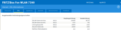

Ich administriere mindestes einen ADSL2+ Anschluss aus der Ferne und rate vom Experiment mit der 7490 ab. Warum?
Vor einigen Monaten hatte ich testweise eine 7390 an einem Anschluss, der auf VDSL2+ mit 270 MBit/s Leitungskapazität läuft. Die 7390 hat nach Ewigkeiten dann ein Portprofil ausgehandelt, mit dem immerhin 20 MBit/s Zustande kamen. Eine 7412 hat da besser performt und lieferte mit einem anderen Portprofil dann ungefähr 50% der Geschwindigkeit.
Funktioniert also - könnte man meinen.
Da du aber darauf angewiesen bist, dass der 600 km entfernte Anschluss ( bei mir sind es 450km) störungsfrei funktioniert, würde ich dort mindestens eine 7510 / 7520 / 7530 einsetzen. Die Vorteile:
- Resyncs dauern nicht 5, 10 oder 15 Minuten
- 1&1 wird nur bei geeigneter Hardware Service und Support leisten
- Updates und Fernwartung sind weiterhin auf aktuellem Stand
Ja - hinfahren und Einrichten ist nervig, aber zumindest aktuell planbarer, als wenn du im Alltag dann irgendwann auf Probleme stößt, die dir kein Provider beheben wird, weil die Hardware zu alt ist. Es ist auch denkbar, dass mit kommenden Updates der VDSL-Line-Cards irgendwann die Kompatibilität mit der 7490 gänzlich flöten geht oder Probleme auftreten, die überhaupt noch nicht absehbar sind.
An meinem Fernwartungs-Anschluss läuft stets eine Box, die noch mit aktuellen Updates versorgt wird, nicht zuletzt auch, weil ein DRK-Notfall-Knopf in Betrieb ist, der im Notfall unbedingt funktionieren muss.
Tatsächlich ist das auch der einzige Anschluss in meinem Bestand, an dem es eine FRITZ!Box deswegen auch mal auf mehr als 90 Tage ohne Reboot bringt. An allen anderen Anschlüssen gehe ich gerne sämtliche Labor / Inhaus / Releaseversionen mit. Beim Update in 450 Km Entfernung halte ich immer die Luft an
(Bilder:
Nachdem ich die 7390 angehängt hatte, syncte die 7590ax auch zunächst ersteinmal mit dem reduzierten Portprofil, ging aber nach weiteren Neustarts dann wieder auf das volle Portprofil.)
