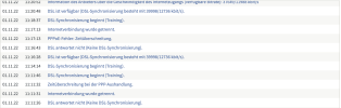

Anbei mal ein Screenshots des Ereignisslogs der FritzBox.

Habt ihr hier eine Idee woran es bereits liegen könnte?
Nehme mal an einen Anruf bei der Telekom ist hier ausweichlich? Oder liegt das Problem auf unserer Seite?
Aufgrund der PPP Aushandlungsprobleme vermute ich eine Problematik außerhalb der FritzBox?
