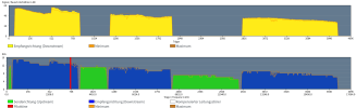

Vorleister ist die DTAG, Fritzbox hat OS 7.18, Automatische Trennung habe ich deaktiviert, Leitungsweg ist nicht ganz klar (Altbau). Die TAE an der die Fritzbox angeschlossen ist enthält ein 4-adriges J-Y(St)Y-Kabel, La und Lb sind auf 1 und 2 geschalten. Es gibt noch eine zweite (ungenutzte TAE). Die Fritzbox meldet eine Abzweigung (6 m kostet 11Mbit). Weder Vermieter noch 1&1 sind bereit, etwas an der Vekablung zu ändern. Heute Nacht kam es nochmal zu einem Hochstufen (gleiches Verhalten wie in obigem Log), hier sind die aktuellen DSL-Informationen:

Vorleister, dazu Info über Leitungsweg von APL zur Anschlussdose’n im Gebäude/Wohnung, Bild der Dose‘n und der Verdrahtung, Screenshots deiner Fritzbox von den DSL Informationen incl. Spectrum mit Min/Max.
So lässt sich deine Frage besser einschätzen/ beurteilen/ beantworten sollte die Leitung gestört sein.
