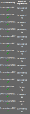

Danke für den Screenshot. Da stehen aber nur 15 Handteile drauf und nicht 16.
Was gleich auffällt ist die jeweils alte Firmware auf allen Handteilen der "Pro" Serie. Die beiden Handteile aus der Consumer Serie haben erstaunlicherweise den letzten Firmwarestand.
Bitte zum einen beim N720 IP PRO die Firmware 117 nutzen, da nur dort auch die Unterstützung der "neueren" Handteile (S700H PRO) gewährleistet ist. Zudem bei allen PRO Handteilen ein Firmwareupdate durchführen per SUOTA oder QuickSync.

Die Telefone und die die N720 geupdated, gleiches Verhalten.
Aber, ich hatte nach einem Neustart einmal den Anruf weiterleiten können. Beim 2. Versuch geht es nicht mehr.
