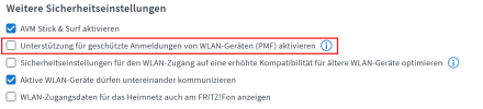

Vielleicht ist auf dem einen Gerät PMF aktiviert und auf dem anderen nicht.

Danke für die Antworten. PMF ist auf beiden Geräten deaktiviert. Auch wenn das Teil schon älter ist, bei mir mit der 5590 läuft es ja ohne Probleme...

@cyberschub In der der GUI des Routers die Option "Sicherheitseinstellungen für den WLAN-Zugang auf eine erhöhte Kompatibilität für ältere WLAN-Geräte optimieren" aktivieren.

Und die Verbindung einmal ganz vom Gerät löschen und neu verbinden könnte auch helfen, falls Einstellung (PMF) erst nachträglich verändert wurden.
