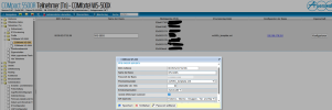

WS-500S
Die WS-500 habe ich hier mit der Mac Adresse registriert und es sind nach dem Eintragen der IPUI Nummern auch alle Teilnehmer sichtbar:
Nun zu meinem Thema, ich habe in der Konstellation ein paar Probleme:
