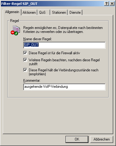

    dann hier meine bebilderte Anleitung:
    Ich habe bei mir 2 Regeln für VoIP eingerichtet, eine für eingehende und eine für ausgehende Verbindungen (die anderen Regeln kannst Du ignorieren).
    1. Regeln
    Da ich STUN nutze, sollte die für eingehende Verbindungen eigentlich überflüssig sein, aber ich hab noch nicht die Zeit gefunden das zu evaluieren.
    Hier die Screenshots für die ausgehenden Verbindungen:
    2. Allgemein
    3. Aktionen
    4. QoS
    4a. Bandbreite garantieren
    4b. PMTU anpassen
    Hier aufpassen, dass der Wert nicht zu klein ist! Bei 128 z.B. funktioniert kaum eine Webseite richtig. Mit 256 hatte ich bisher noch keine Probleme.
    5. Stationen
    Die 192.168.1.4 ist die (statische) IP meines SPAs. Hier musst Du logischerweise die IP Deines SPAs eintragen.
    6. Dienste
    Ich habe mal pauschal alle Dienste des SPAs ausgewählt, da er ja ohnehin nichts anderes im Netz tut, als Telefondienste zur Verfügung zu stellen.
    Meine 2. VoIP Regel ist genauso, nur dass die Stationen halt andersrum eingetragen sind.
    Bezüglich der TOS/Diffserv-Werte bin ich mir nicht hundertprozentig sicher, ob das so richtig ist, aber ich habe auf Diffserv getriggert
    7. IP-Router
    Dass das Lancom die auch richtig interpretiert würde ich nicht unterschreiben, aber für Experimente fehlte mir bisher die Zeit. Außerdem sind die Trigger eh nur für den ausgehenden Datenstrom, eingehend kannst Du höchstens über die Bandbreitenlimitierung der anderen Dienste beeinflussen (ist halt UDP).
    So, ich hoffe, Du kannst damit was anfangen, ansonsten sag nochmal Bescheid.
    Falls jemand Verbesserungsvorschläge hat, wäre ich auch sehr interessiert daran!
    Viele Grüße
    C.
