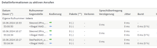

Auf den Fritzboxen die ich für die Familie verwalte habe ich, neben einer Menge scheinbar erfolgloser Anmeldeversuche, heute seltsame Einträge unter Telefonie/Eigene Rufnummern/Sprachübertragung gefunden:
7590AX mit 7.81:
Man beachte die Dauer und die Anrufe sind definitiv nicht aktiv!
(Die Namen "Steone13Pro" sind irgendwie Abkürzungen von Usernamen unter denen hier Wireguard Zugang eingerichtet ist "Stefan-iPhone13pro" und "Stefan-ipadAir4")
Scheint eher was mit FritzPhone zu tun zu haben. Die Namen sind auch aus den Phone Namen abgeleitet.
Hier noch ein Beispiel einer 7490 mit 7.57
(für diese Box habe ich ein Support Ticket aufgemacht und AVM hat die erweiterten Support Daten angefragt)

Hier kann ich werden bei der Netzwerkübersicht, noch bei den Benutzern ein Gerät mit dem Namen finden. Im Haushalt ist allerdings eine iPhone15 vorhenden...
Kann es sein, dass diese Geräte die AVM Fon-App benutzen ?
Wenn ja - das ist bei meiner 7520 seit geraumer Zeit ähnlich. Nur durch einen Neustart der Box lassen sich diese Einträge löschen.
Seitens AVM kam keine zielführende Hilfe:
Direkt bekannt ist uns ein solches Fehlerbild nicht. Um zunächst eine mögliche Inkonsistenz in der App auszuschließen, gehen Sie wie folgt beschrieben vor:
 - Deinstallieren Sie die App von Ihrem Smartphone.
... usw.
Grüße, Klaus
Ich denke auch, dass es was mit der Fritzphone (unter IOS) zu tun haben könnte. Die Namen sind zumindest ähnlich zu angelegten Telefoniegeräten.
AVM sieht kein Sicherheitsproblem, da ja keine Verbindung zustande kommt (laut Box). Ich finde diese Aussage zumindest gewagt, wenn man bedenkt, dass die Boxen zur Zeit unter Dauerfeuer mit Anmeldeversuchen stehen.
Der Support wollte den Fall aber trotzdem nochmal durch die Entwicklung prüfen lassen. Ich werde weiter berichten...
Habe eben Rückmeldung von AVM erhalten. Es handelt sich wohl um einen bekannten Bug, der noch untersucht wird und in zukünftigen Releases entsprechend gefixt wird.
Es wurde nochmal betont, dass kein Sicherheitsproblem vorliegt.
Ich denke das mittlerweile auch. Der Eintrag scheint irgendwie von Fritzfon unter IOS verursacht zu werden.

Hm, hier auch, 5590 mit 7.81
