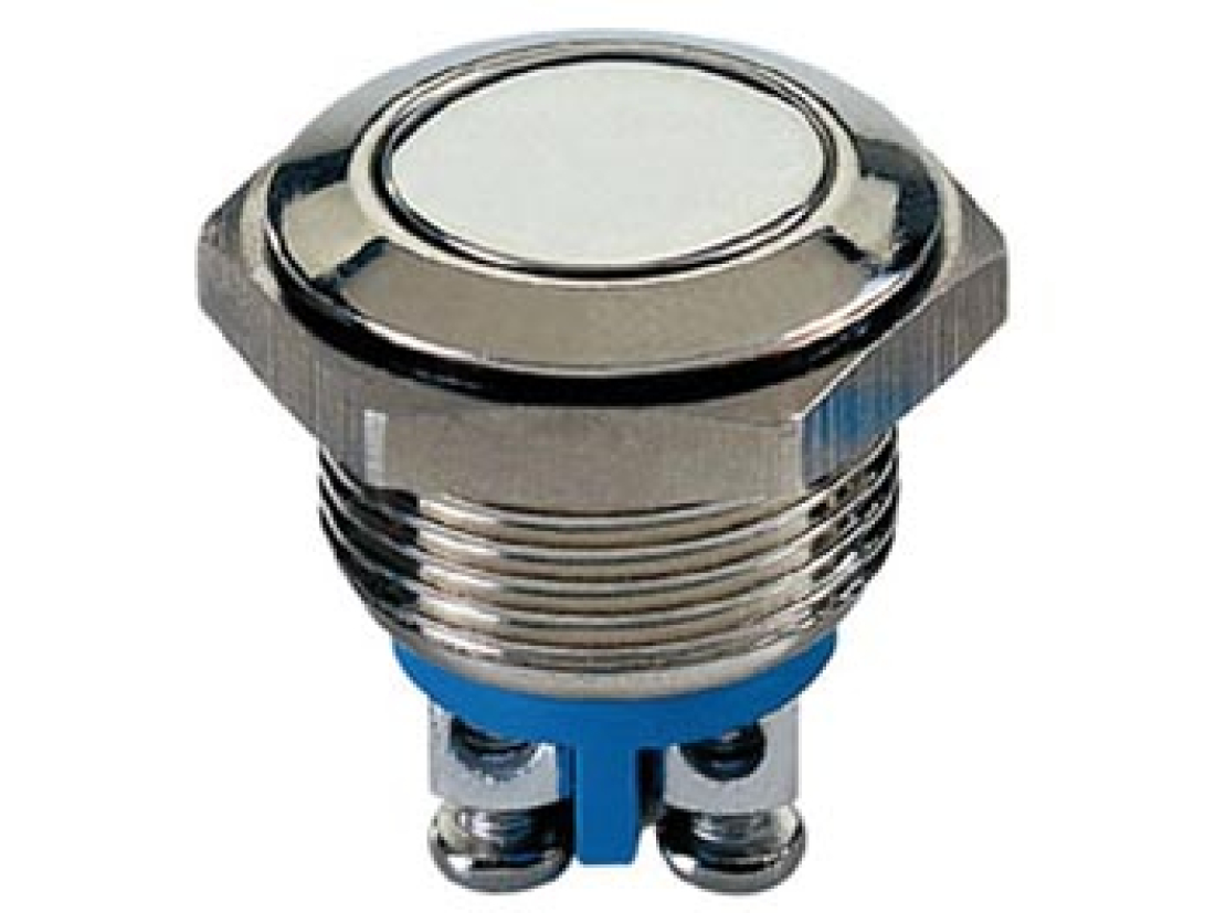

Soweit ist alles ganz einfach, doch nun meine kleine Hürde: Wie bekomme ich es, daß die 2 Klingeldrähte, die aus der Wand kommen diese Taste M3 drücken?
Letztlich ist es ja so, daß an der Türe auch nur ein ganz normaler Taster ist (dieser hier), an dem nun die 2 Drähte nach innen ins Haus geführt wurden. Kann ich nun das Telefon einfach aufschrauben (oder sonstwie aufbrechen, falls das geklebt oder so ist) um dann den Taster zu überbrücken? Oder stelle ich mir das zu einfach vor?
