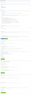

Kann das Problem eventuell durch Adguard Home ausgelöst werden? Die IP der Fritzbox bei mir ist 192.168.2.1, die der DS218 mit Adguard Home 192.168.2.3. Der DHCP-Server läuft über die Fritzbox.
Hier noch die Adguard Home-Einstellungen und die Filterlisten aus der Fritzbox (nichts konfiguriert, nur der Vollständigkeit halber).
