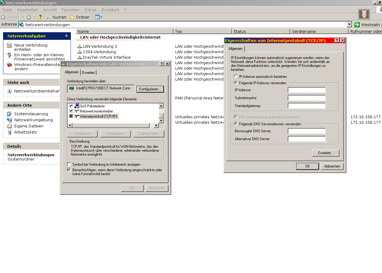

jedesmal, wenn ich mich neu anmelde, bekomme ich eine neu IP Adresse. Nur stimmen dann nicht mehr die Portfreigaben. Ich möchte meinem Rechner die IP 192.168.178.20 vergeben. Doch sobald sie unter feste IP eingebe, habe ich keinen Internetzugang mehr:(
Was mach ich falsch :noidea:
Mein Router ist eine Fritz Box 7170 von 1&1. Betriebssystem ist winXP. WLAN USB Stick ist der von AVM.
Danke
schau mal hier
Und ich habe das stehen
IP Adresse: meine interne IP
Subnetzmaske: 255.255.255.0
Standard-Gateway: 192.168.178.1
Primärer DNS: 192.168.178.1
Und es lauft 1a bei mir
