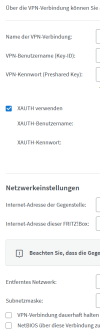

Danke für euer Feedback. Ich habe jetzt versucht eine Verbindung einzurichten. Dummerweise lässt sich die auf der "Masterbox" erstellte Verbindung nicht auf der "Slavebox" importieren. Ich bekomme eine Fehlermeldung:
Und ja, beide Boxen haben unterschiedliche Netze. Master 172.16.0. und Slave 172.16.2.
Auch habe ich mit Sicherheit beim erstellen der Verbindung die richte IP in der Vorgabemaske eingetragen.
AVM hat leider immer noch nicht gelernt, dass man vielleicht nicht nur "Entferntes Netzwerk:" davorschreibt, sondern dass man auch einen kleinen Hinweis darüber gibt, dort nicht die IP-Adresse des "Entfernten Routers:" einzutragen. Die 24er Netze enden immer auf .0.
Deine in dem Snapshot überschriebene Gegenstellen-IP sieht übrigens komplett merde aus.
Soll natürlich 172.16.0.1/24 heißen.
Was soll denn dann hier eingetragen werden? Master=172.16.0.x Slave=172.16.2.x
Na wie erwähnt statt der 1 bzw. 110 am Ende eine 0.
Das habe und das hatte ich :). Die Config-Datei, die der Master erstellt hat, hat diese Problem auf dem Slave erzeugt.
Damit man sich ein vollständiges Bild machen kann, solltest ruhig deine Heimnetz-IP bzw. Heimmetze vollständig hier posten.
Das ist nix Geheimes da ohnehin privates Heimnetz und Millionen anderer User haben die selben Adressen eingetragen.
