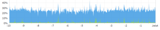

Viel. Neue Mieter, viel WLAN. Alle Kanäle belegt. 13 andere Netze im 2,4 GHz-Bereich kann meine Fritzbox "sehen".
Bildschirmfoto 2025-08-26 um 14.10.02.pngBildschirmfoto 2025-08-26 um 14.10.28.png
Deine 2,4GHz-Umgebung ist ja relativ harmlos. Bei mir brettert das ganz anders rein und trotzdem gibt es (*eigentlich) zwei Zimmer weiter keine Probleme mit meinen Tasmotas
Nun hoffe ich noch ganz stark, dass Kanal 7 die Idee vom Autokanal deiner Box ist. :cool:
