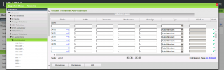

ich nehme mal an, du meinst damit den Zeitplan in der UC? Um das nutzen zu können benötigt es als erstes mal eine aktive "OpenScape Business Company AutoAttendant" Lizenz.
Wenn die drin ist, mal schauen, ob die Dafault-Rufnummern noch für den AutoAttendant eingetragen sind:
im Experten-Modus unter "Telefonie" -> "Teilnehmer"
Reaktionen: HSN-FK
Die Rufnummern sind eingetragen,
Ich habe eine OpenScape Business Attendant Lizenz
Das ist dann wahrscheinlich die falsche, oder?
