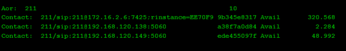

sorry für die späte Antowrt. Bisher kam aber immer was dazwischen oder es ist in Vergessenheit geraten.
Anbei ist einmal die Übersicht wenn Groundwire, PhoneSuite und das Grandstream GXV3370 verbunden sind (pjsip show aors).
Hoffe das ist der gewünschte Auszug:
192.168.120.138 (Phonesuite)
172.16.2.6 (Groundwire App)
192.168.120.149 (Grandstream)
Wenn nur Grandstream und Phonesuite verbunden sind, sieht die Übersicht genau so aus, nur eben ohne den obersten Punkt.
