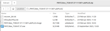

Was ein Kuddelmuddel, in der 7530 .zip ist die/ das FRITZ.Box_7590-07.57-111387-LabPLUS Image usw, also Ordner der .zip falsch benannt!
Darin ist auch eine " FRITZ.Box_7530-07.57.exe" soll warsch Recover sein, aber von der 7530.
Was ein Durcheinander...

Wer traut sich das nun aufspielen?
Recovery.exe angeblich für eine 7530 und das .image soll für eine 7590 sein gemäß Filenamen im .zip.
FRITZ.Box_7590-07.57-111387-LabPLUS.image ohne Probleme installiert. Recovery wollte ich nicht versuchen, falls es lediglich einen falschen Namen darstellt ;)
LG
jo eh, nur gehts hier um die 7530 und das .image ist für eine 7590!
Die Recovery ist zwar für 7530, aber die gewöhnliche altbekannte 7.57 Release.
Somit ist der ganze Beitrag leider Fehlalarm.
Du hast gefragt, ob die im falschen ZIP-Ordner enthaltene 7590er installierbar wäre? Genau darauf habe ich geantwortet!
so what?
Die Image gehört nicht in diesen 7530 Beitrag da für 7590 gebaut und die im zip enthaltene Recovery.exe ist die altbekannte 7530-7.57 Release Recovery, also auch nicht erwähnenswert (hab die Dateien verglichen).
Ja schon, da deine Antwort aber hier im 7530er Thread ist, ist nicht eindeutig gewesen, worauf sich das "problemlos" bezieht... Ein Wort mehr hätte Klarheit geschaffen...
