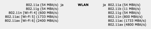

Die für mich wesentlichen Unterschiede sind eigentlich die WLAN Daten:
Aber macht das viel aus?
Kann man den Unterschied merken, z.B. mit iphone 15, macbook, apple tv, firetv stick?
(sind die Geräte die wir aktiv im WLAN nutzen)
Wenn du innerhalb deines Netzes jetzt schon deutlich höhere Datenraten benötigst >> 6690. Nur für Internet ist die 6660 schon mehr als genug.

Das nächste ist, auch wenn die Daten der 6690 auf dem Papier gut aussehen und unter Wifi6 im 5 Ghz Band das doppelte da steht, sieht das in der Realität auch anders aus.
Die max. 4800 Mbit/s schafft die 6690 nur mit 4x4 und 160 Mhz, mir ist hier kein Client bekannt, der das beherrscht.
Um das ausnutzen zu können, braucht es schon einen 3000 ax oder eine weitere Fritte mit selber Ausbaustufe, um zumindest die Backhaulanbindung nur in die Nähe des angegebenen Wertes zu kommen, die Kommunikation zu den Clients mal nicht mitgerechnet...
Die meisten Smartphones oder Tablets können 2x2 mit maximal 160 Mhz, und erreichen im besten Fall eine Bruttodatenrate von 2400 Mbit/s.
Ähnlich sieht es mit deinem 1200 ax Repeater aus, der kann auch nur 2x2 und erreicht mit 160 Mhz max. 2400 Mbit/s, somit keinerlei Änderungen der maximalen Bruttodatenrate gegenüber deiner jetzigen 6660.
