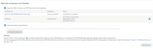

Über SMB geht es nicht, FTP muss ich noch testen. Ich hab mir eine 12 TB Festplatte gekauft und nutze diese über die Fritzbox als NAS. An sich läuft alles sehr gut, selbst Filme in 4K werden Problemlos abgespielt. Ich greife mit einem FireTV-Stick über Kodi auf die Daten zu. Nur das mit dem Daten verschieben klappt auf einmal nicht mehr obwohl ich genug freien Speicher auf der Platte habe. Ich habe mich noch nie mit dem Thema NAS beschäftigt und wollte damit erstmal einsteigen und später möglicherweise auf echte NAS-Geräte wie die von Synology umsteigen.

Das verwendete Dateisystem hattest du ja zuvor nicht genannt, das hat man erst jetzt anhand deines Screenshots gesehen.
Und das ist dann schon der nächste Punkt, wo ich ein klein wenig den Kopf schütteln muss. Wenn man schon ein so großes Speichermedium an der Fritzbox betreiben möchte (mit einer Partition), würde ich wohl nicht auf die Idee kommen NTFS zu verwenden. Da würde ich ein Dateisystem wählen, welches der auf der Fritzbox laufende Linux-Kernel nativ unterstützt, also ext3/4.
