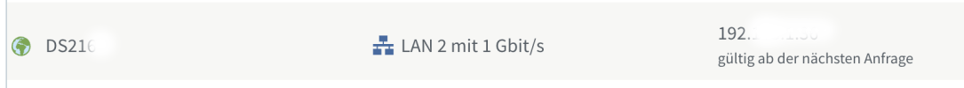

2. Ich hab eine Synology angeschlossen. Da erscheint seit Tagen "gültig ab der nächsten Anfrage".
Woher kommt diese Meldung? Die IP-Adresse der Synology ist seit Jahren die gleiche IP.
Dann hast du die Synology seit der letzten Adressänderung nicht neu gebootet.
Die Synology habe ich gerade heute wieder neu gestartet. Irgendwo merkt sich die Box irgendwelchen Quatsch.

Und die Synology stellt auch einen DHCP Request? Oder hat sie eine statische IP?
Die Synology habe ich dank dir den Fehler gefunden. Sie hat eine statische IP und war von einem anderen Gerät belegt. Anfänger Fehler. :rolleyes:
