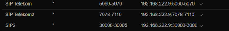

Hallo, ich habe ein Grandstream WP810. Dies ist direkt bei der Telekom als SIP Telefon registriert. Die Registrierung ist laut Webseite ok.
Allerdings habe ich manchmal das Problem das ich nicht angerufen werden kann. Nach meinen Beobachtungen ist die meist der Fall, wenn mich jemand aus dem Mobilfunknetz anrufen will. Ein Neustart des Telefons behebt das Problem temporär. Allerdings kann ich nicht auf Verdacht aller 30 min das Telefon neustarten. Ich vermute daher einen Fehler in meiner Konfiguration oder in den Portweiterleitungen.
Meine Portweiterleitungen sehen wie folgt aus (192.168.222.9 ist das WP810, die IP ist per Reservierung über den DHCP Server vergeben und ändert sich nicht):

Die Portweiterleitungen solltest du schnellstmöglich entfernen.

Ok, hab das mal so umgesetzt und werde es beobachten. Ich dachte immer die Portweiterleitungen werden benötigt damit überhaupt eine Signalisierung erfolgt. Die waren früher auf die Fritzbox gestellt, welche hinter dem Unifi Security Gateway hing.
Heutzutage macht das der VoIP/SIP-Client, also alle 5 Minuten ein kurzes Keep-Alive zu senden. Das ist bei Dir unter Account → Network → NAT-Traversal auch eingeschaltet. Ganz hinten im Menü kann man das dann konfigurieren. Müsste jetzt meines auspacken, um das genau anzuschauen. Ist hoch kompliziert, auf jeden Fall den WAN und LAN des Router protokollieren.

Direkt sollte man wirklich lassen, weil das IP-Telefon dann im IMS hängt und so Probleme wie die Anrufliste auftreten. Aber auch weil Du Dich so um das NAT-Traversal kümmern musst. Daher in den Internet-Router einbuchen (FRITZ!Box bzw. neuere Speedports, …) und den dann bei der Telekom Deutschland einbuchen.

von der zugrundeliegenden Netzwerktechnik ist das doch nichts anderes als ein Speedport Router oder eine Fritzbox die sich bei der Telekom als SIP Client anmeldet
Zum Einen hast Du den Aspekt, den chrsto schon nannte, also die laufenden (!) Software-Anpassungen für die Telekom Deutschland. Zm Anderen meinte ich, dass Du NAT vermeidest – wird SIP direkt im Internet-Router gemacht, kann der automatisch seine Firewall und Adress-Umsetzung so anpassen, dass eingehende Anrufe immer ankommen. Das ist in Deinem Szenario nicht möglich, weil Dein Router selbst kein SIP macht. Aber leider kennt Dein Router auch SIP und pfuscht ab Werk rein. Daher müssen wir jetzt zwei Sachen schauen: Macht der Grandstream alles richtig. Pfuscht Ubiquiti noch rein.
nach den Anpassungen (Keep Alive und entfernen der Portweiterleitung) funktioniert es jetzt zuverlässiger. Ich hatte einmal das Problem das ich einen Anruf nicht annehmen konnte, von unzähligen die gingen. Im Telefon stand dann "403 verboten". Es hat sich auch keiner beschwert das er mich nicht erreichen konnte. Also vielen Dank dafür.
