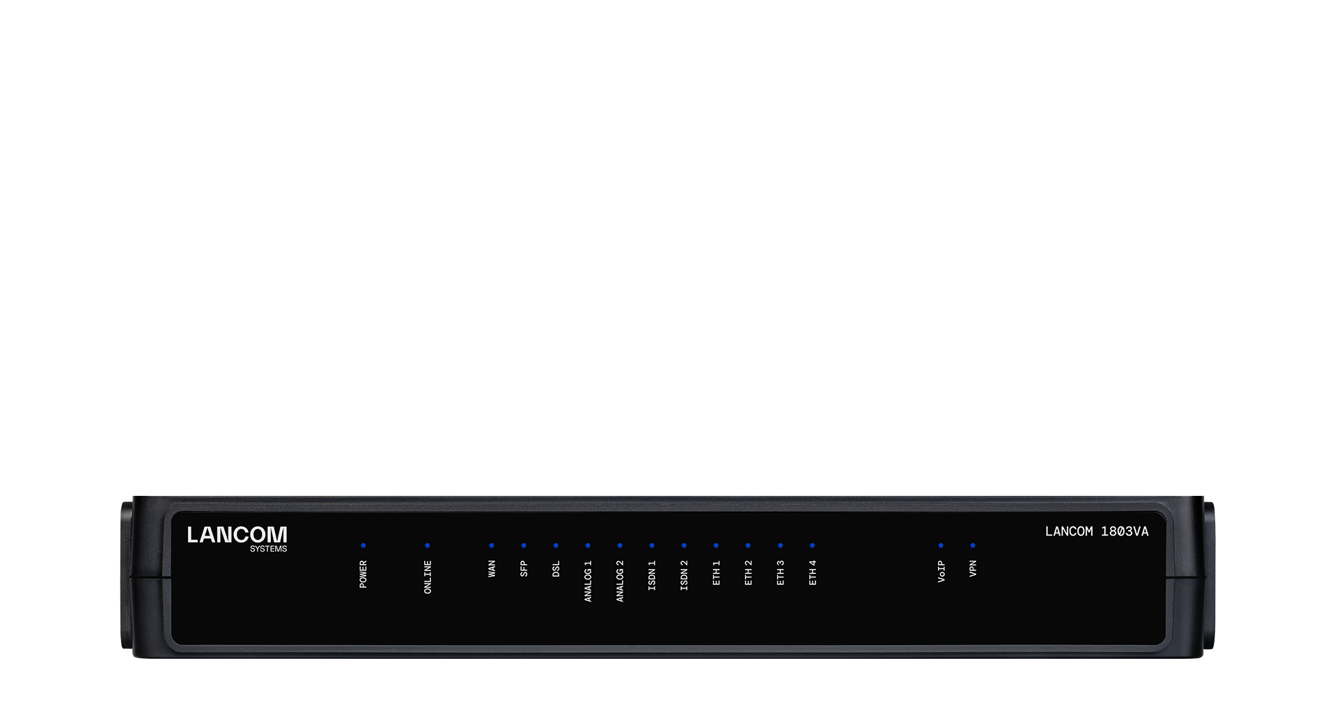

Dazu gibt es eine ganze Reihe von Alternativen. Das beste Beispiel ist eine LANCOM 1803VA.
- ohne WLAN
- ohne DECT
- ohne 4G
- ohne 5G
Dafür ist auch der Weiterbetrieb von bestehenden ISDN- und Analog-Komponenten durch 2x ISDN S0 (NT) für Mehrgeräte- und Anlagenkonfiguration und 2x Analog (intern) / Fax sichergestellt.
