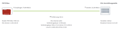

Hallo Community,
ich habe seit ein paar Tagen nur noch Probleme mit meinem 1&1 Anschluss. Es war auch schon 2 mal der Telekom Techniker da.
Ich hatte seit Jahren 100Mbit Down und 33Mbit Upload. Jedoch seit einigen Tagen drosselt mich die Gegenstelle im Up und Download.
Der Techniker hat keine Fehler oder Störungen feststellen können auf Leitungsseite.
Ich hatte vorher immer einen Vigor 165, welcher auch super Leistungen erbracht hat. Da der Techniker sagte, dass auf Seiten Telekom alles i.O. ist und die Leitung resettet hat ging es bis zum nächsten Morgen und dann wurde wieder gedrosselt. Er sagte mir, dass das System wohl um 3 Uhr herum die Leitung misst und bei Fehlern dann drosselt, um eine Stabile Leitung bereitzustellen.
Leider bin ich nun am Ende meiner Weißheit, denn auch ein austauschen, des Vigors wieder gegen eine FB7490 bringt kein Erfolg. Die Leitung bleibt bei 80Mbit.
Wird das System das Automatisch wieder erhöhen, wenn es wirklich am Vigor liegen sollte, oder bleibt das nun bei 80Mbit?
Ich hoffe Ihr könnt mir helfen?! WIe soll ich denn hier nur weiter vorgehen?
Bei dir hat ASSIA zugeschlagen und die Datenrate reduziert. Da kannst du aktuell nichts machen und hat auch nichts mit 1&1 zu tun.
Vermutlich hast du deine Router mehrmals pro Woche neu gestartet oder ab und angesteckt, was die DSLAM Datenraten reduziert hat.
Wenn du Glück hast, wirst du nach 14 Tagen bis 3 Monate wieder automatisch hochgestuft, solange du nicht weiter an deiner Leitung spielst und den Router neu startest.
Wenn du Pech hast, passiert nichts mehr, ohne dass sich jemand erbarmt und die Leitung zurücksetzt.

Hier mal ein Beispiel von meinem Anschluss... Keine Fehler oder Beeinträchtigungen auf der Leitung, alles Top.
Wie vermutet, gab es zwei Tage später die Reduzierung...
Dazwischen lief auch alles noch vollgas...

Servus Zusammen, auch mein 1&1 DSL 100 Anschluss wurde Anfang dieser Woche ,, gedrosselt,,. Es waren noch knapp 80Mbit im Download. Ich habe dann an meiner 7590AX /7.80 auf den vorherigen DSL Treiber zurückgesetzt und schon lief es wieder wie gewohnt. Keine Ahnung, ob da ein Zusammenhang besteht......
@ehrtmann
Auch eine interessante Info, daß nicht nur die Linecard das bestimmen kann, sondern auch eine Fritzbox für sich selbst (und die Linecard dem nur folgt).
Im Allgemeinen kam mir aber grad der Gedanke, daß in den Foren diese "Karte" gefühlt schon millionenfach gezogen werden musste. Und die Frage nach dem Sinn der neuen DSL-Treiber, wenn erst die alten wieder liefern. Das scheint mir auch so ein Feature auf welches man meist auch verzichten könnte.
Oder hat schon jemand mal testweise hin und her geschaltet und fand heraus, daß ein neuer DSL-Treiber feststellbar besser läuft als der "vorherige"?
Da hatte dann „nur“ die Leitungskapazität zum Zeitpunkt des letzten Sync eine Rolle gespielt, nicht ASSIA.
Hätte ASSIA seine Finger im Spiel gehabt, wäre der DSLAM weiterhin auf dem vorigen und niedrigeren Wert geblieben.
