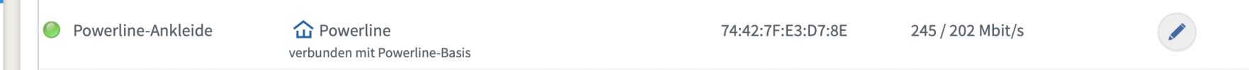

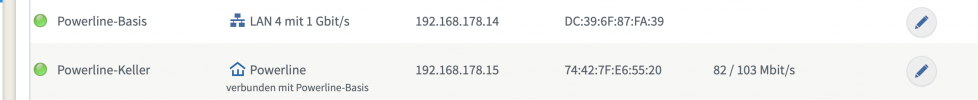

Bei mir haben PL mit WLAN alle eine IP.
Die PL ohne WLAN (510) hat keine IP, meine beiden 1220E allerdings haben eine.
Harry
PL510:
PL1220E:
Aber so etwas wie ein Webinterface gibt es nicht bei den 1220E? Wozu benötigen die überhaupt eine IP-Adresse?
Gute Frage.
Die Bedienung ist nur über die AVM-PL-App oder Details in der Netzwerkübersicht möglich.
Harry
Hast du die IP selber festgelegt? Die .14 und .15 lassen das vermuten. Möglich, dass die Fritzbox diese IP dann für die Geräte reserviert, genutzt werden die IP-Adressen von den Adaptern jedenfalls nicht.
