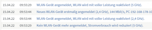

Es gibt WLAN - Systeme die reduzieren wenn keine Geräte verbunden sind die Anzahl der aktiven Antennen und die Sendeleistung. Ob die FB das auch macht, ist mir nicht bekannt.
Ich kann mich an Ereignislogmeldungen erinnern, sinngemäss: Kein Gerät auf dem 2,4GHz - Sendeleistung wird reduziert
Aus der Erinnerung, weil momentan keine solche Meldung im Log bei mir vorhanden.

Die Log-Einträge sehen so aus:
