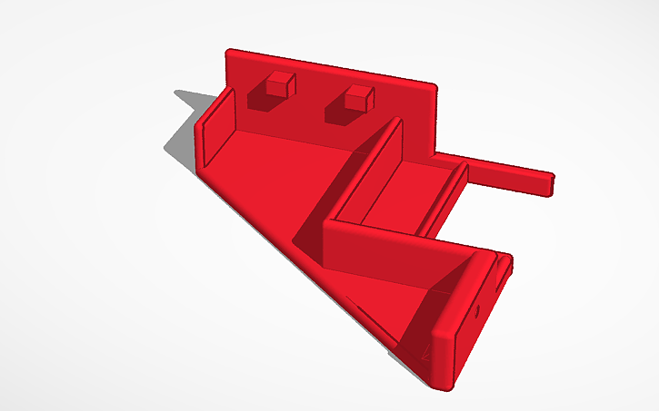

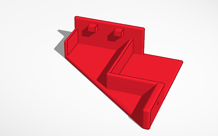

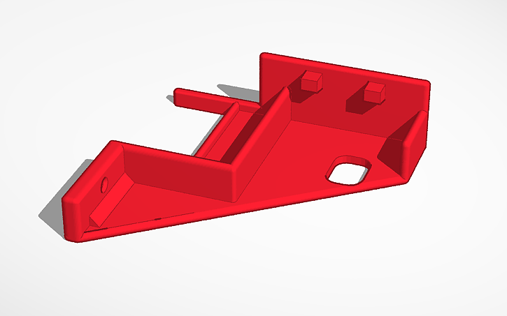

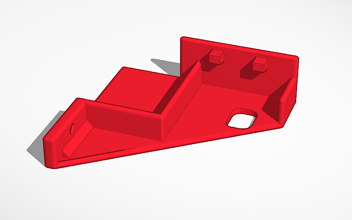

  • Ich bin kein Maschinenbauer. Natürlich habe ich dran gebogen und gerupft (bei je 1.25mm Wandstärke, Boden und Deckel), dennoch weiß nicht nicht, ob ich ungewollt Sollbruchstellen mit eingebaut habe. Wenn FB runterfällt und kaputt: auch hier keine Haftung.
  • Ich bin kein Bauingeneur. Es passt eine Schraube mit 3,5mm Duchmesser (5mm Dübel) rein. Sollte halten. Wenn nicht (ihr könnt es sicherlich schon nachbeten) keine Haftung.
  • Der Abstand zur Wand ist so, dass die 30mm Biegeradius des AVM Glasfaserpatchkabels grade eben eingehalten werden (vielleicht auch unterschritten - ist schwer zu messen).
    Also Vorsicht bei der Montage, nicht zu viel reißen und quetschen. Ich ersetzte keine Glasfaserkabel.
  • Der Auschnitt für USB gefiel mir nicht. Ich habe ihn oben 1mm kleiner gemacht, aber keinen weiteren Testdruck erstellt. Wird trotzdem passen, aber ich garantiere es nicht.
  • Ich biete 4 verschiedene Teile an, habe aber nur zwei gedruckt. Von vorne gesehen links ohne Kabelkanalausschnitt und rechts mit Kabelkanalausschnitt (übrigens 31x51mm) sind Spiegelungen ohne Testdruck. Ich weiß nicht, was ich dabei falsch gemacht haben könnte, aber wenn, dann ersetzte ich weder Filament noch Strom noch Entsorgungskosten.
Bilder sagen mehr als 1000 Worte:
STL- Dateien: fb 5690 wallmount.zip im Anhang
Wer es sich antuen will in Tinkercad eigene Modifikationen zu erstellen bitteschön:
