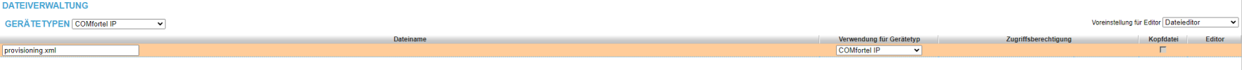

ich habe die 5200R und versuche unter IP-Provisioning->Dateiverwaltung eine neue Datei anzulegen.
Ich klicke auf „Neu“. Es wird eine provisioning.xml als Dateiname gezeigt, wenn ich diese Datei speichern will mit „speichern“ verschwindet diese Zeile wieder. Meine Liste ist daher leer, egal wie oft ich es versuche, auch mit anderen Namen.
Auch bei einer XML Datei als import das gleiche, wie oben. Immer wenn ich auf speichern drücke kommt eine Millisekunde ein Fenster "Bitte warten, Daten werden aufbereitet" ist kaum zu lesen, so schnell ist es weg, aber es speichert nichts. Die Liste bleibt leer.
Funktionierte nicht mit Firmware 8.4C und auch nicht mit Firmware 8.4D.
Hatte es noch nie gebraucht und erst mit der Firmware 8.4C probiert.
Muss ich noch was einstellen oder anschalten?

Das ganze sieht so aus, wenn ich auf Neu klicke.
