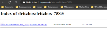

Ich habe grad versucht ein 7.50er Image für meine 7583 zu bauen. Hab auch frisch gecloned. Aber bekomme nur:
processing kernel
checking kernel version
... used by AVM ...... 4.9.218
... used by Freetz ... 4.9.198
ERROR: Freetz and AVM kernel versions do not match. Wrong kernel version configuration in Freetz?
Are GPL sources for YOUR device and firware version released at http://osp.avm.de/ yet?
Have YOU asked [email protected] for sources?
FINISHED
Was muss ich machen?
Bei osp.avm.de gibts nur source-files-FRITZ.Box_7583-07.10.tar.gz

Den kriegst Du nicht persönlich - AVM packt ein Paket zusammen, veröffentlicht das auf osp.avm.de und - wenn's gut läuft - benachrichtigt Dich per E-Mail, daß (vielleicht sogar noch wo) das veröffentlicht wurde. Fertig.
Du mußt das also nicht selbst in die Toolchain einbauen - höchstens dann, wenn Dir der Maintainer (der hier unter @cuma / @fda89 (o.ä.) segelt(e) und im GitHub unter @fda77 - womit dann auch Deine Frage, was denn ein FDA wohl sein könnte, beantwortet sein sollte) nicht schnell genug ist bei der Integration der neuen Linux-Quellen aus dem zu veröffentlichenden Paket.
