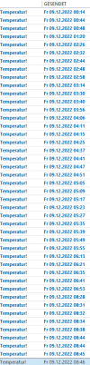

Noch einen kleinen Test gemacht mit einer bereits unterschrittenen Temperatur eines DECT 210:
1. Meldung ca. 30 min nach der Einstellung
2. Meldung genau 30 min nach 1.
3. Meldung genau 4 min nach 2.
und dann wird es lustig durcheinander
Das sollte mir also sagen, dass ich unbedingt eine zeitliche Hysterese benötige oder genauer die Routine beim ersten Schalten deaktivieren sollte.
Der Schaltvorgang wird ja nicht wiederholt, aber die Mails nerven doch etwas. :)
Vorläufiges Fazit:
Eine temperaturabhängig geschaltete Routine sollte eine einstellbare Zeitspanne bekommen, bevor sie wiederholt wird.
Bis AVM das einbaut (Zeiten und Zeitpunkte fehlen mir in der Automatisierung ganz) muss ich das wie oben angedacht lösen.
