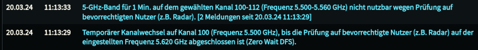

Einstellungsvorgabe der 4060: 5GHz-I K36, 5GHz-II K124. Chronologie des Verhaltens:
  • 5 GHz-I schaltet K36 ein, und zwar Bereich K36-K48 = Vorwahl, ohne DFS-Zwang
  • 1 Minute später schaltet 5 GHz-II ein auf K100..112 (nicht auf Vorwahl K124); ist die gesetzliche Forderung, 1 Minute auf Radarereignis zu prüfen
  • Systemmeldung IMO falsch, da nicht echtes Zero-Wait
  • Der Kanal 100 (100..112) wird für 10 Minuten belegt, während der vorgewählte Bereich K116..128 auf Radar geprüft wird
  • 10 Minuten später erfolgt der Kanalwechsel auf K124 (Vorwahl), der im Block K116..K128 liegt
  • die Sendebandbreite bleibt im 4060 bei konstant 80 MHz auf 5 GHz-I und -II
Resümee: auch die 4060 verfügt ebenso wie der Repeater 3000ax über die Möglichkeit, bei DFS-Zwang/Ereignis von den Wetterradar-Bereichen (K116..128) auf den unteren Bereich zu wechseln (K100..112), um so der gesetzlichen Forderung von 10 Minuten Prüfzeit nachzukommen. Der Algorithmus im R3000ax ist jedoch ungleich schwieriger, weil dort auch die Sendebandbreite temporär während der Prüfung von 160 auf 80 MHz reduziert werden muss, nach den obligatorischen 10 Minuten aber wieder zu 160 MHz wird.
