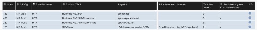

Von HTP gibt es sogar vier verschiedene Providertemplates.
Wie gesagt es sind Einzelrufnummern,
Da es Einzelrufnummern sind, bitte das Template "162" auswählen. Falls es dabei Probleme geben sollte, kann es auch manuell heruntergeladen und installiert werden.

Hab’s mir grad angesehen. Es gibt aktuell bei Agfeo vier htp Templates.
Da du Einzelrufnummern hast sollte wenn überhaupt nur das erste Template 162 in Frage kommen. Es kann aber auch sein, dass es gar nicht passt. Dann entweder selber durch testen rausfinden oder einen Händler bemühen der das dann mit dem Agfeo Support löst.
Wenn ich das erste Template richtig interpretiere würde ich bei Benutzername nur die Rufnummer eintragen (verschiedene Varianten testen).
Passwort und Authentifizierungsname erstmal nichts eintragen. Wenn es nicht klappt dann halt Passwort eintragen. Authentifizierungsname das gleiche wie bei Benutzer eintragen.
