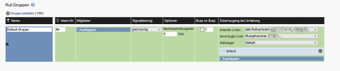

Bitte. Die Mitglieder habe ich mal nicht ausgeklappt. Das sind halt alle User. Die Gruppe ist noch genau so, wie sie von der Anlage angelegt wurde.
Nope, wenn du ausklappst, siehst du nur die User, die du reinpacken könntest.
Aktuell ist niemand in der Gruppe, entsprechend klingelt es auch nirgends.
Ab Werk ist Niemand in der Gruppe (so wie bei dir aktuell)

In die Defaultgruppe habe ich nun, wie von Dir erwähnt, den User der die Zentrale bedient hineingepackt.
Reaktionen: sawlling
