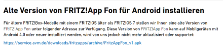

Nun wollte ich die letzte Version für alte Handys von FritzFon (1.90.10) nutzen.
Es kommt aber schon gleich nach Aufruf der App die Meldung "Es ist ein Fehler in der SSL-Verbindung aufgetreten".

Ich glaube, der Fehler hat weniger was mit der FritzFon Version zu tun, sondern mit dem Update der Root Zertifikate von einigen Jahren. Der Stammspeicher für Root-Zertifikate wird sich nicht mehr aktualisieren lassen, damit ist es quasi egal, welche App du einsetzt. Die werden alle nicht mehr funktionieren.

sowas in dieser Richtung habe ich mir auch gedacht. Aber warum bietet AVM die apk als download an(?).

wer lesen kann ist im Vorteil.
Es geht um alte Fritz-Box firmware unter version 7:
... damit ist es quasi egal, welche App du einsetzt. Die werden alle nicht mehr funktionieren.
