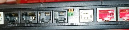

Und du hast Fon3 als Klemmen, siehe Foto
stimmt, die habe ich bei mir übersehen. Und was ist fon3?
Ich habe nochmal den TEA Stecker gecheckt, der war für ein Fax Gerät, ( TAE-N ) wäre dann die rj11 Belegung eine andere?
Einer von drei Anschlüssen für analoge Telefone.
Und an die Klemmen müssen der weisse und der braune Draht aus dem W48.
