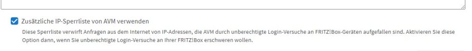

Zur Funktion: Woher sollte AVM denn eine "komplette" Liste dieser IPs haben?
Sie schreiben doch nur:
"Diese Sperrliste verwirft Anfragen aus dem Internet von IP-Adressen, die AVM durch unberechtigte Login-Versuche an FRITZ!Box-Geräten aufgefallen sind."
Diese Liste wird ja sicherlich gepflegt/upgedatet werden durch Nutzerdaten, sonst macht sie keinen Sinn. Spätestens da kommt die DSGVO ins Spiel, die eine Zustimmung des Nutzers erfordert, wenn dessen Daten zu AVM gehen.
Und jetzt kann man noch trefflich darüber streiten, was 'unberechtigt' genau heißen soll; ich kann mich nicht erinnern, dass der reine Zugriffsversuch gegen Recht verstößt.
Eventuell müssen bestimmte Schlagworte (Username oder Mailadresse) in einem definierten Zeitraum kommen, oder als eine Art DDOS erkannt werden.
