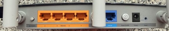

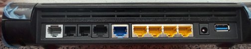

Hoerli hat Fritz!Box 4040 Basis ich habe eine -----> Fritz!Box 7590 Fritz!OS FW 8.20 Basis
Hoerli hat einen GL-AR300M OpenWrt Router ich habe einen -----> TP-Link TL-WR1043N v5 OpenWrt 24.10.5 Router.
Kann ich meinen OpenWrt 24.10.5 Router mit nur einem vorhandenen LAN-Kabel vollständig konfigurieren?
Welchen Port LAN 1 bis 3 Fritz!Box (Gastzugang ist LAN 4) sollte ich mit welchem Port LAN 1 bis 4 bzw. Port Internet vom OpenWrt Router verbinden?
Mit folgendem Aufbau habe ich mit dem Notebook per LAN Internetzugang:
Luci ist erreichbar mit http://192.168.178.120/cgi-bin/luci/
Das creierte OpenWrt Router Passwort ist natürlich nicht "admin".
Auf deutsch ist das System nicht eingestellt, weil der Speicherplatz knapp ist.
(- QCA9563 at 775 MHz - 64 MB RAM - 16 MB flash - 3 (non-detachable) Antennas / 450 Mbit - 1x/4x WAN/LAN Gbps Ethernet (QCA8337) - reset and Wi-Fi buttons)
Ich bitte um eine Antwort, irgendeine Reaktion, damit ich mit wifi weiter machen kann.
Klar, warum denn nicht?
Verstehe ich nicht… Das ist doch bei LAN 1 bis 3 der Fritzbox völlig egal welchen Port man nimmt (untagged "Heimnetz")… Und LAN 4 ist dann eben ggf. das Gastnetz (ebenfalls untagged). Es sei denn man würde das Gastnetz der Fritzbox vorher über einen managed Ethernet-Switch dann über einen LAN-Port (dann tagged) zur Verfügung stellen…
Welchen LAN-Port man beim OpenWRT-Device verwendet ist von der LAN-Port Konfiguration abhängig, da hat man ja bei OpenWRT schließlich die volle Freiheit…
