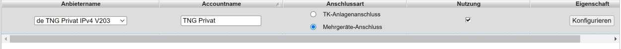

...die Seite VoIP..Anbieter::Konfiguration hatte ich komplett eingestellt. Ich hoffe das was Du für eine Diagnose benötigst ist jetzt dabei..Auerswald1a.jpgAuerswald2a.jpgAuerswald3a.jpgAuerswald4a.jpg
Der Screenshot Öffentliche Netze -> VoIP -> Anbieter -> <dein Anbieterprofil> geht unten noch weiter.
Ich möchte den Inhalt von de TNG Privat IPv4 V203 vollständig sehen.
sorry, der rechte Schiebebalken ist am Anschlag, bei mir kommt nach User Provided Name nichts mehr?
Sorry, die Screenshots waren eben nicht sichtbar.
Art der Rufnummernübermittlung bitte auf "Im Displaytext"
Vorzugsamt würde ich nicht auf Automatisch setzen, sondern über Experte die jeweilige Rufnummer auswählen.

Super! Vielen herzlichen Dank. Jetzt funktioniert es auch ausgehend. Muss ich bei der Priorität noch etwas beachten?
1 ist die höchste Prio, wenn die Leitungen mit Prio 1 nicht verfügbar sind, geht es weiter mit Prio 2 usw.
