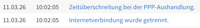

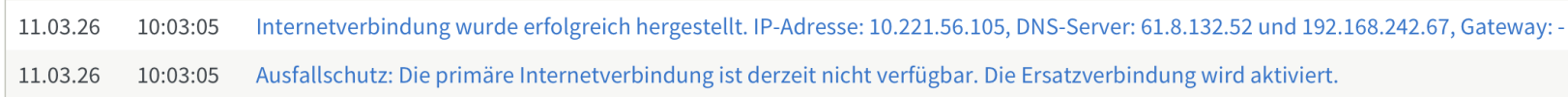

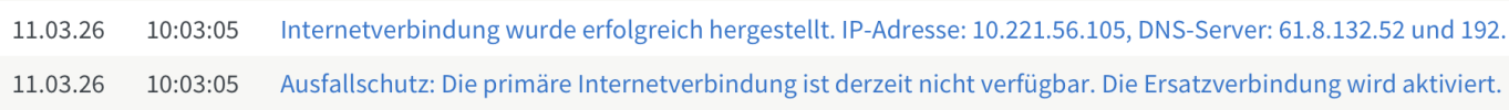

Ich hatte heute früh am Glasfaseranschluss meiner 6890LTE über OTN einen Ausfall und genau nach 1min war der Ausfallschutz aktiv:
und zurück hat es 3 Minuten gedauert:
Weniger als 1 min halte ich auch nicht für sinnvoll, alleine schon wegen der leider (noch) vorhandenen Zwangstrennung alle 24h bei 1&1.
